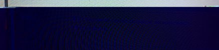

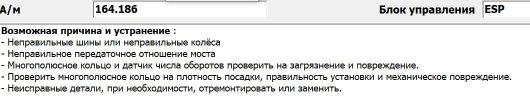

Добрый день всем! Прошу совета куда смотреть дальше. Перегонял свою машину с Севера, проехал тыщи 3, на ходу отказала ABS , ну и как всегда ESP. При трогании с места слышен хруст сзади или из-под машины и мигает лампа ESP. Лампа ABS горит постоянно. Приехал, посмотрел ошибки- по ABS: передний левый датчик ( проверить подшипник) и датчик скорости переднего моста, обе прерывистые. Дополнительно, ошибка по КПП: выходной сигнал скорости, когерентность, прерывистый.
Стер все, заменил датчик ABS, результата ноль. Ошибки те же. Может дело именно в датчике скорости в кпп? Или что могло случиться внезапно с подшипником? На ходу показания переднего левого датчика скорости не меняются: 0.7 км/ч, как у остальных, когда машина стоит. Спасибо заранее за советы.

При включении зажигания ошибка появляется сразу или тока после трогания?

Если ошибки сбросить- заводится без ошибок. Начинаешь ехать- сначала мигает лампа esp, и кратковременный хруст, потом гаснет, потом снова мигает esp, потом гаснет. Быстрее разгоняешься- загорается abs, esp. И больше не гаснут. Потом появляется ошибка по акпп, встает в аварию.
I-g-o-r
63
MB GL550 X164
Колеса норм.
Передаточное хз, ниче не делал
Датчик новый, чистый. В отверстии грязь почистил, что там с кольцом не знаю, как оно выглядит в этом отверстии?
Кольцо может развалиться или оторваться одномоментно? У меня этот глюк вылез разом, без предварительных предупреждений))

скорее всего соскочило магнитное кольцо с подшипника ,подшипник скорее всего под замену мне когда неправильно поставили подшипник теже лампочки загорались ,я ошибки не читал сразу понял че подшипник не правильно стоит

Подшипник. Магнитное кольцо видимо развалилось. Остатков его не нашли. Подшипник поменял, все прошло.
