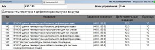

Датчик температуры правая сторона! № 57

нет ошибок и по климату. Мастер говорит, что по показаниям датчиков ошибок обычно не показывает система.
Зато в действительных значениях оч хорошо видно каккой датчик врёт!
