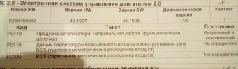

Сделал диагностику старом.По двигателю три ошибки.P0410.P0110.P0100(описание ошибок на фото)ругается на 5-тый целиндр.стоит прошивка на евро 3,но задних катов вроде нет(так сказали официалы).Расходомер показывает завышенную температуру.Сегодня придет новый расходомер.Может у кого есть какие мысли по етой проблеме?Поможет ли ета замена?Надо ли перепрошить на евро 2?

Форум на то и есть,что б его теребить вопросами.Вот и пытаюсь узнать,что делать с данным недугом по автомобилю.Заменил воздухомер на новый.Ошибки все пропали.Машина стала резвее.Но не корректная работа 5-ого целинра осталась.Так же есть не большая вибрация при заведенном двигателе на Р режиме.Проверил свечи,они в хорошем состоянии.Грешу на модуль зажигания.на днях поставлю другой,надеюсь проблема уйдет.
