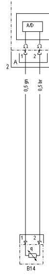

Здравствуйте, подскажите пожалуйста схему соединения датчика наружней температуры воздуха, у меня заканчивается на снятом откуда-то штекер, в раёне предохранителей?
Штекер в приборку должен быть воткнут в гнездо А
