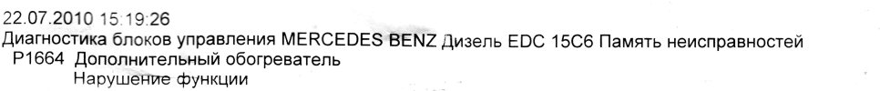

Доброго всем времени суток !
машинка - WDB2030061F178990
при включении режима - REST должен подключится в работу Эл.насос ОЖ под капотом и вентилятор печки.
Насос исправен ( проверял подачей +12v на Крас.желт.) а при работе REST
не включается ! преды № 30 и 41 в порядке . Подскажите пожалуйста где искать причину ? или на какие разъёмы идут провода от этого насоса.
