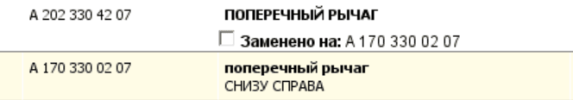

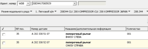

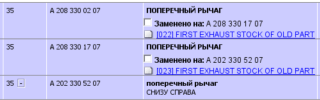

Возможно что вы поставили не тот, рычаг просто, в каталоге еще есть A1703300207 ставился на AMG в 208 кузове, и на многие 202 и 170 1587589737684.png
И последний вопрос. А конкретно мой какой рычаг чтобы я взял тот который нужен. Есть же номер какой-то на рычаги? Спасибо. Выручили. Я так и понимал что видимо не от моей модели или что-то там не так.
A2023305207
Не так у вас скорее всего с регулировочными болтами!
Не правильно поставили!
