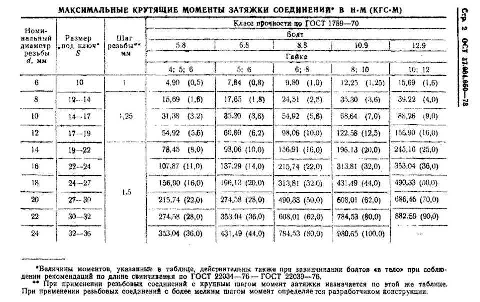

какой момент затяжки болта демпфера коленвала он же шкив коленвала?
Я кода собирал ДВС,в книге по ремонту данных не нашёл,тянул с трубой на воротке до упора.Но обязательно намаж резьбу фиксатором резьбы.Вот есть ещё такая таблица по классу прочности болтов с разным шагом.
