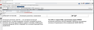

Доброго времени суток.
Настоло время занятся радио.
Суть проблемы неуверенный прием.
Подскажите как и что можно проверить
Спасибо

Обычно тут лягушки гнездо обустраивают.

Ну можно рентгеном просветить если есть а так то да , разбирать . Смотреть разъемы и т.д.

ЗА что отвечает обломанный провод
За радио либо телефон

Ну наверное за то что сейчас не работает. Подключи диагностику и определишь. Будет ошибка .

Нет, это телефон.
Радио коричнивый провод.
Разобрал саму антену, там все в окислах, очень сильно.
Сопротевление от входа антены до выхода колеблится от 20 до 60 килоом

Ну вот , уже есть самостоятельное движение вперед. Значит в правильном направлении идем товарищи !

Нашатырь лучшее средство от окислов . Потом нифрасом и просушить. А еще лучше в ультразвуковую ванночку на пол часа .

Спасибо за савет. Но думаю это плате уже не поможет.
Скорее всего там повреждение элемтов.
Я Схему не видел но большое сопратевление атены от входа до выхода
Хотя может через транзистор идти.
Единственное напряжение питания не проверил.
