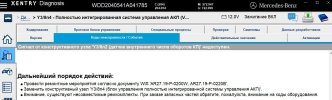

Добрый день
Ребят подскажите,может кто сталкивался с проблемой. У меня Мерседес w204 3.0 автомат (7 ступка) сильный пинок когда ставлю на D либо на R и коробка падает в аварийный режим,едет на одной скорости,так же появилась ошибка абс ,сделал диагностику показал ошибку 2767,поменял этот датчик,заменил сразу масло в коробке,неделю поработал и опять та же ошибка
WDD2040541A041785
Ошибка 2767, ошибка по считалки оборотов. Может плохая считалка попалась, замените опять. Или если делали не сами, то по гарантии. Люди которые занимаются их заменой, говорят что часто попадается брак.
Мудовые рыдания. Конечно б\у или китайский датчик может быть кривым . Все закончится заменой на новую плату. Или долгим хождением по мукам до замены.
хоть и грубо) но тоже считаю это выброшенными деньгами. Замена блока не дешевый вариант, но надежный и забудешь о проблеме!
Что ты имеешь ввиду мудовые рыдания ???
Я бы тоже рекомендовал ставить новую плату. А то сначала 1 считалка, потом другая. А потом и сам комп отъехать может. Но у нас вроде как только дилер может продавать, больше 1000 евро. Раньше было дешевле.
"Мудовые рыдания " это попытки ремонта из серии "ой как дорого , ну сделайте что нибудь " с призрачной перспективой на успех и стабильную последующую работу конструктивного узла.
Слушай доктор ты знать не знаешь меня,так что лучше проще общайся а не балаболь , либо дельный совет дай либо листай дальше. Я у ребят совета спросил , а не догадки твои как и что я говорил
есть варианты)))
Есть варианты Б.У. плат. Их ломают, и можно перешить. Но опят же, это Б.У. платы и когда она умрет, ни кто не знает. Да и продают их тоже не за 100 баксов.
нет, я имел ввиду есть варианты заказа новых
