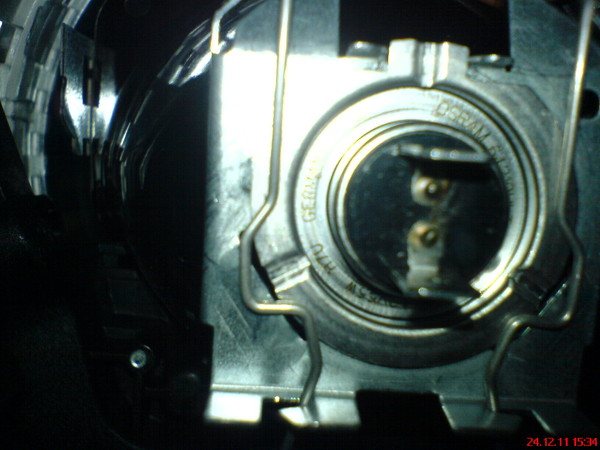

1. Сфоторафировал на телефон крепление на левой фаре.

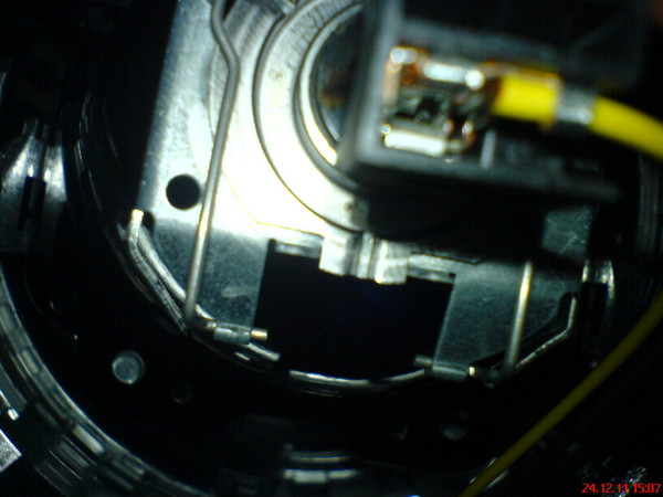

2. Неудачная попытка повторить на ощупь.

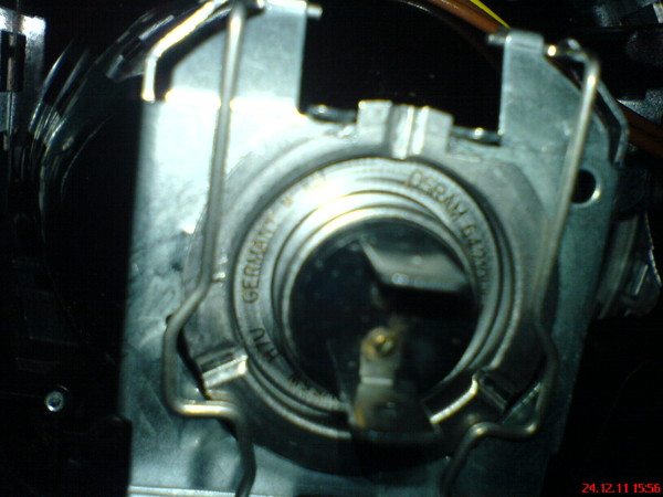

3. Еще один промах.

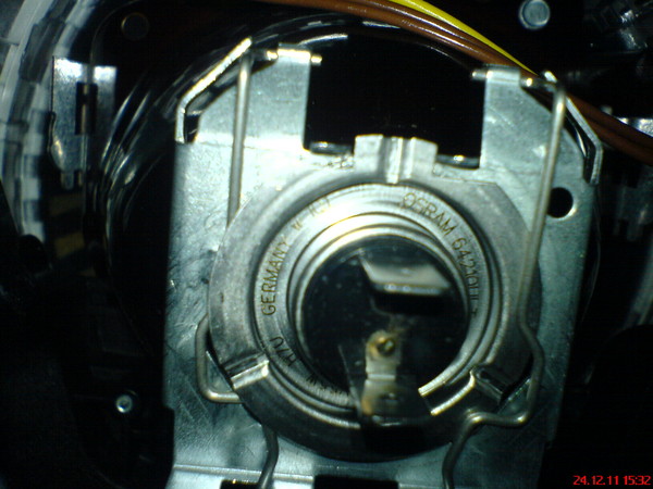

4. Победа!
5. Победа!
Кстати, родная лампа от производителя - OSRAM, подробности на фото.
