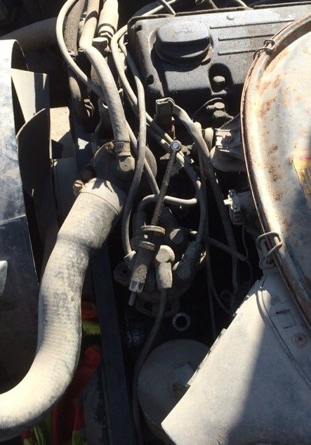

В общем такая проблема. ехал - сел аккумулятор. Проверили напряжение - вместо 14 на выходе имею 5. Генератор пока не снимал. Почитал темы - грешат обычно либо на щетки, либо на таблетку. Есть еще какие нибудь варианты? И если не сложно будьте добры, объясните как определить для щетки и таблетки - какие номера, как их заказать, откуда их взять?
А еще когда натягивали ремень сломали болт. Помогите определить точное название и номер детали, чтобы заказать (фото прилагается). Что то типа болта крепления натяжного ролика или как-то так, нет? Спасибо!

По-поводу крепежа натяжителя - всё просто,откручивай (болт на 17 поцентру натяжителя ) вынимай его полностью, там увидишь часть от которой срезело заклёпку,ставь новую и усё.(можно болтик с гайкой,но соединение должно быть подвижным !!! и чтоб не раскручивалось )
А генератор - скорее всего щётки, и лучше сразу менять подшипники и проточить коллектор .

Щётки и регулятор представляют из себя единый жёточный узел (т.е. идут в сборе).Номерок - А 002 154 85 06.
Но там ещё есть диодный мост,частенько замыкает статор на корпус.
