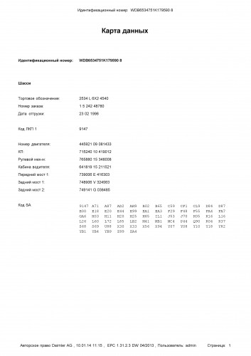

16 просмотров и ни одного комментария. Неужели никто не подскажет. Спасибо модераторам, вот лист к win
В данном случае, к сожалению, карта данных не поможет в решении проблемы.
Я думаю на основании предоставленной информации никто не подскажет, нужна простая диагностика.
