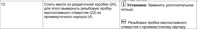

Течёт масло с задней стороны акпп с болта. Кто нибудь знает что это за болт? Шайбы там нету, может ана должна там быть по этому и течёт? W221 s500 4 matic

Вроде как болт слива масла из раздатки, в каталоге уплотнительного кольца к нему нет, а оно должно быть. Масло недавно не меняли?
Делал кап ремонт кпп после этого и заметил. Открутили болт а на болте была обмотана белая лента такои же каким обмативают в сантехнике соединение труб :/
