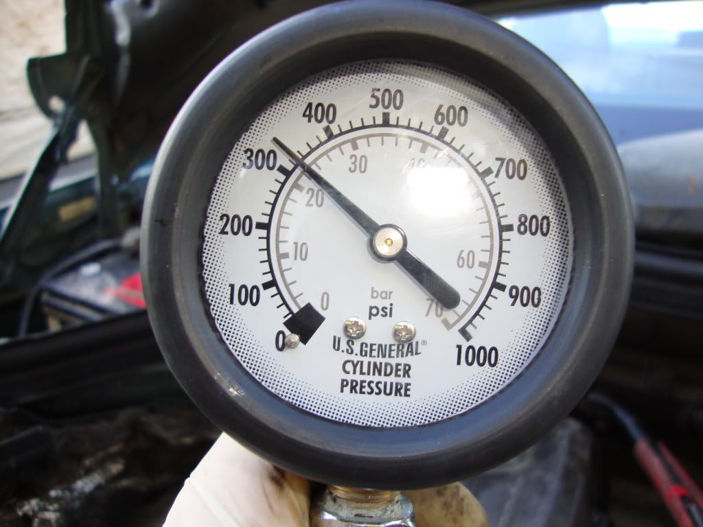

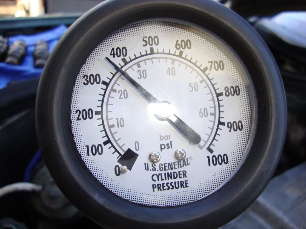

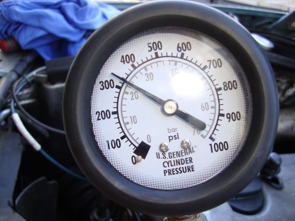

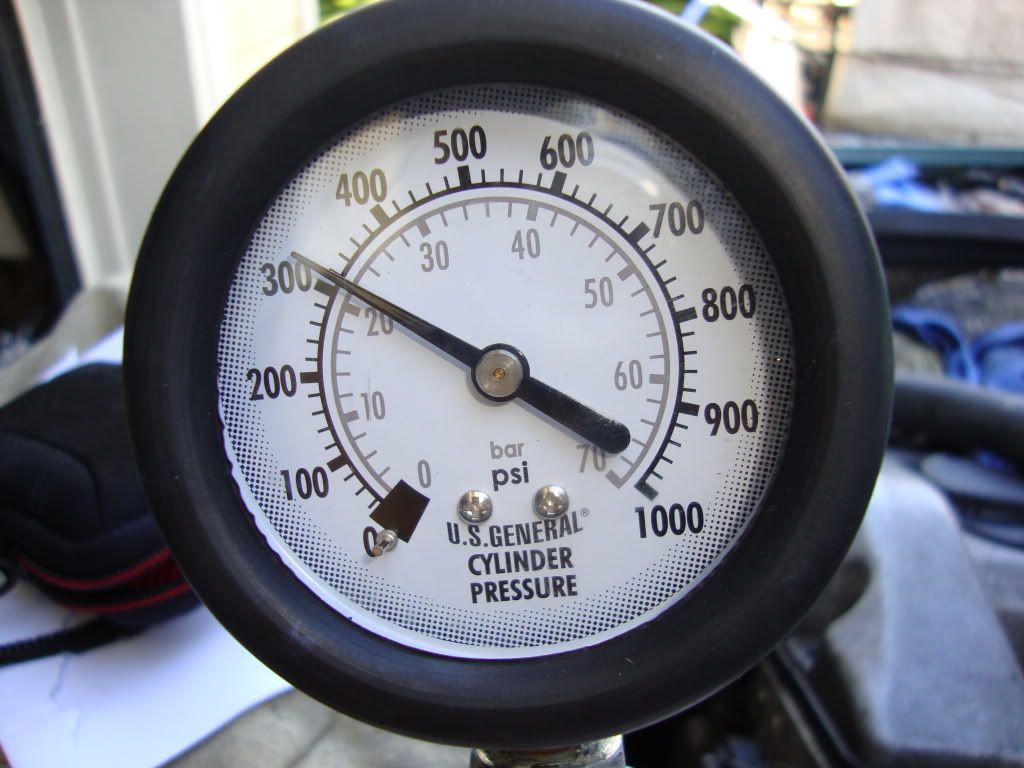

Сегодня получил ключ, первым делом решил проверить компрессию, поскольку мотор раньше перегревался. Проверял на холодный мотор. Машина не заводилась наверно с пол года. Скажите нормально ли эта компрессия для этого мотора? Фото по порядку каждый цилиндр от 1го до 6го.

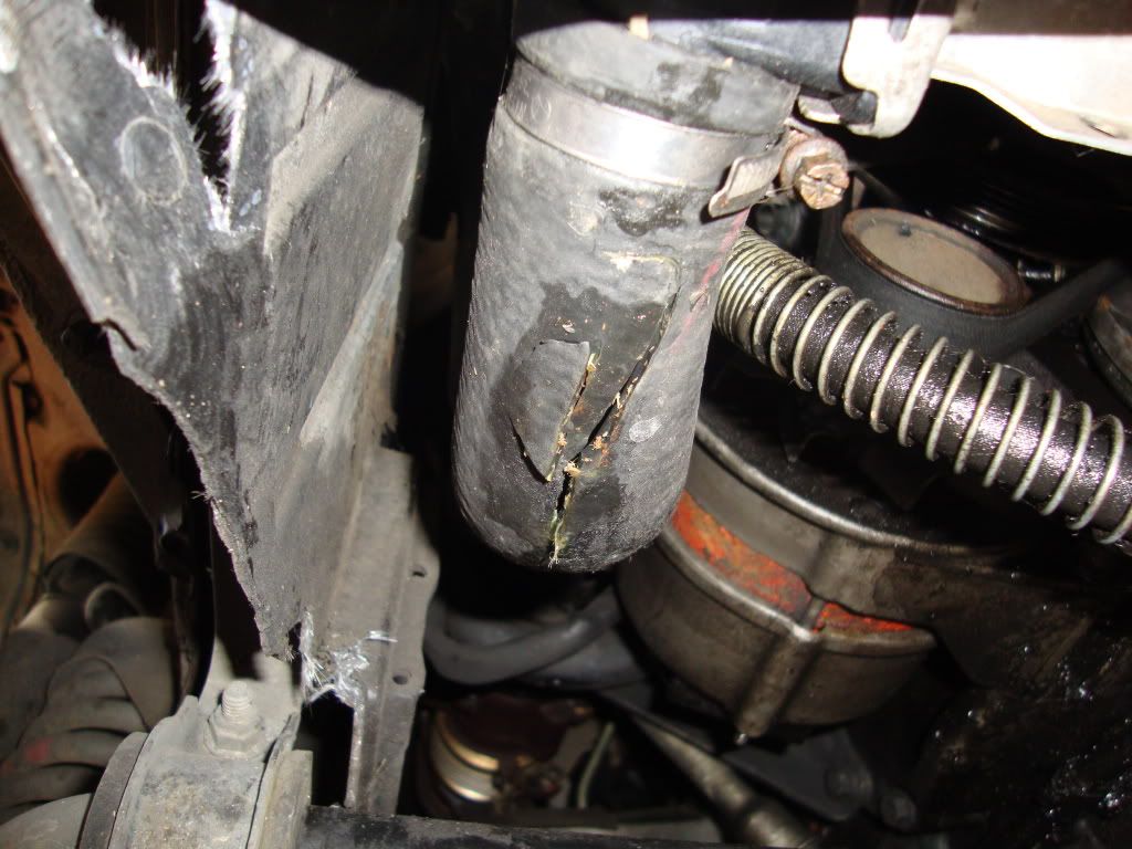

Хочу по этим фото продиагностировать, примерно что могло бы это быть. Здесь дыра в трубке. При этом не известно сколько мотор работал в таком состоянии.

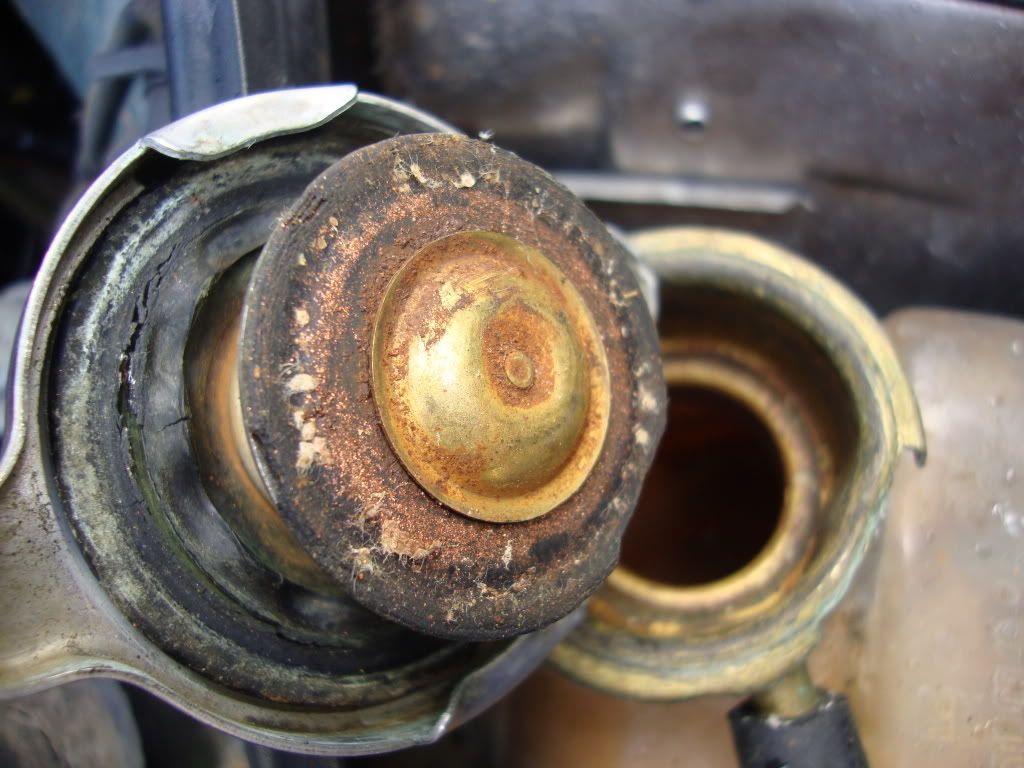

Радиаторная крышка имеет медную пыль. Такую заливают когда течь в прокладке головки. Но масло в моторе чистое без эмульсии.

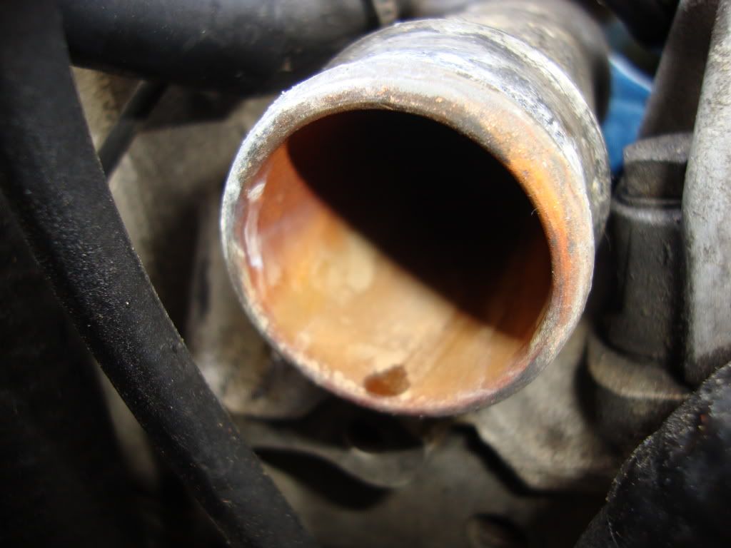

Здесь имеем красноватый цвет.
Похоже ездили без антифриза,шланг лопнул как будто от того что вода зимой залита была и по крышке радиатора можно сказать что вода.
Компрессия не очень но еще терпимо.В новых моторах 28-32 бара.Если упадет менее 15 перестанет заводиться-зимой.
судя по налету медного цвета ,следы химии от течи антифриза
да и судя по пробке там наверно все такое
20 это уже не гут
на горячую будет ниже
Если уж совсем правильно, то мерить надо на холодную и горячую. Из которых показания на холодную являются дополнением к показанием на горячую, т.к. все- показания на горячую являются основными. НО в сумме эти две величины дают более полную картину при правильном анализе......
Молодец Леха. Все правильно сказал. А ничего что шланг наддувный?

А можно немного подробнее описать про мокрый метод, я краем слышал, но деталей незнаю, я имею в виду сколько грамм заливать, сколько времени должны откисать кольца, замена масла после процедуры, и т.д Спасибо.
Ну если нормально приглядеться к фото Не про самое нижнее конечно,то это нижний патрубок к радиатору.По крайней мере я про него имел в виду.
И все таки какая компрессия должна быть у 603 двигателя ?
читал, слушал, но везде по разному что то, кто говорит 19 это плохо, кто 20....
Сегодня, что бы понимать в каком состоянии двиг, ездил на замеры
5 из 6 показали 25
3й показал 22, я так понимаю это среднее число, то есть рабочая компрессия, если что то не так то поправьте меня....
