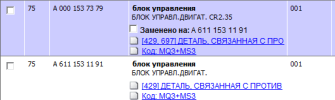

Добрый день, коллеги! Украли ЭБУ ("мозги") и косу от них, причем на стоянке:(. Подскажите, пожалуйста, номер запчасти ЭБУ по номеру кузова: WDB9036631R240048 .

Привет) Новый заказать только через дилера! Можно б/у перепрограммировать! А номера : A0001537379, A6111536379, A0001534279

Не уверен но вроде и вот этот
A 611 153 11 91
и да гораздо дешевле б/у перепрограмировать

Спасибо. Я и планировал перепрограммировать б/ушный блок управления. Просто не знал, какой у меня был установлен CR1 или CR2. По вашей посказке- CR2. "Будем искать"(с)
