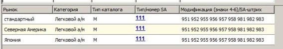

артикул ГБЦ A1110105720 наверно все что с этим номером подойдут, можешь почитать на каких двигателях стоял ГБЦ с этим номером
111.958,111.983 ,111.952,111.956,111.951,111.955 ,111.981,111.956 ,111.982 на моделях w170,w202,w203,w208,w210 с этими по моему совместимо
на фото видно типы двигателей

Докладываю. Различия у М111.955 и М111.958 в поддоне, конфигурации масляных щупов и патрубках ВКГ. Так же имеются незначительные отличия в строении коллекторов. Но всё, естественно между ними перекидывается. Вкинул мотор, короче, доволен как слон.
