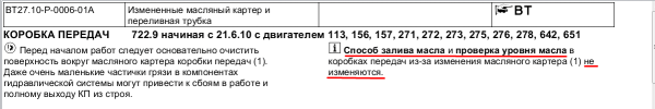

Как известно на коробках 7G-tronic (722.9) после 20.06.2010 применяется масло с допуском 236.15 (сине-зелёное) и перепускная трубка зелёного цвета (A2222710097). При замене масла АКПП по ошибке была установлена трубка белого цвета (A2512710097), она чуть длиннее зелёной (на 7 мм), соответственно, как я понимаю, уровень масла получился чуть выше нормы. Подскажите, на сколько это критично и надо ли снимать поддон, менять трубку и заново заливать масло или можно ездить так? Почему стали применять другую перепускную трубку, ведь коробки не сильно отличаются? Заранее спасибо.

Не большой перелив не критичен.
Спасибо!
Только не совсем понятно, если небольшой перелив не критичен, то как Вы думаете, почему в wis указано, что разрешено использовать «только с зелёной трубкой»?
