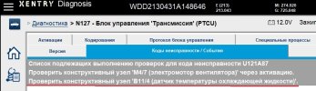

Добрый день, ошибки висят , и постоянно крутит вентилятор как ашалелый, u121a87 и u121d87 подскажите пожалуйста куда искать где копать
WDD2130431A148646
Ошибки по какому блоку управления?
U121A87 Связь с блоком управления 'Вентилятор' имеет функциональное нарушение. Сообщение отсутствует.
U121D87 Связь с конструктивным узлом 'Насос охлаждающей жидкости' имеет функциональное нарушение. Сообщение отсутствует.
Хелп ми!! Уже все что можно разобрал
осталось купить нормальную диагностику и знания
да не будет там никакой активации, нет связи по LIN.
проверять проводку, гниет в разных местах, если лениво искать то прокинуть LIN от PTCU.
