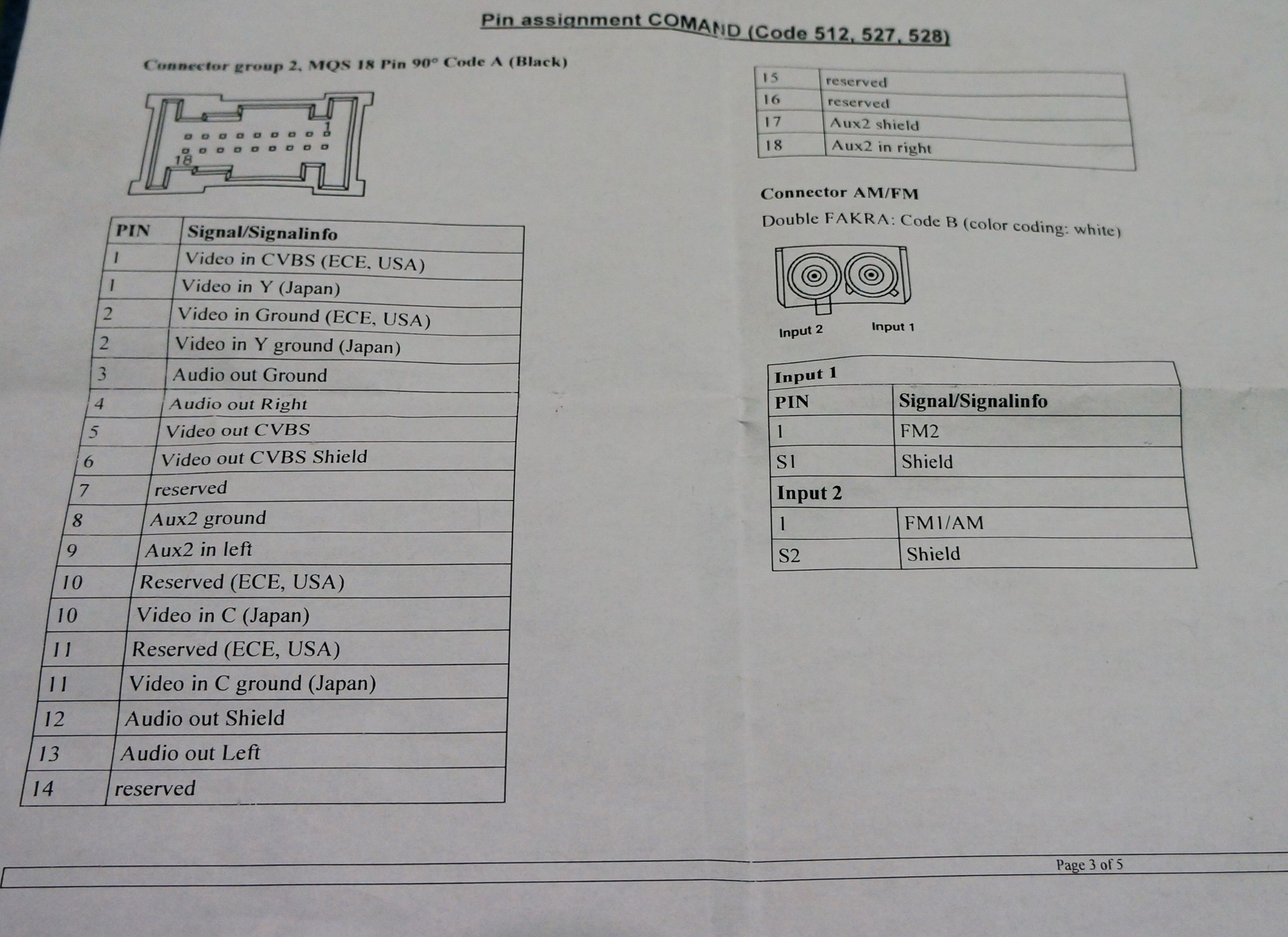

подключаю тв тюнер к нтг 2.5 купил не оригинальный .
изображение показывает четко а ЗВУКА НЕТ.
электрик кто подключал говорит все верно. стардиагност тоже разводит руками вроде все верно. в нашей деревне других ребят не найти чтобы показать, вот и приходится самому копаться подскажите кто знает для начала куда подцеплять тв тюнер вот в этой фишке. проверить бы для начала правильность подключения.
