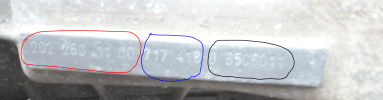

Здравствуйте. Подскажите пожалуйста , кто знает . Купил Мерседес w124 , там стоит коробка R1242610601
и задний редуктор 1243510605. Посмотрел номер коробки вроде как с w202 , и редуктор вроде как с w210 скажите это нормально , ничего страшного? Спасибо

1. это не номер коробки, это номер корпуса коробки
2. это не редуктор, это номер корпуса редуктора
меньше смотрите не известно где и что, и все будет нормально:)
красным номер запчасти (коробка в сборе) синим модель коробки, черным серийный номер коробки!
тут главнее, то что в синим, оно уже стоит. Dukesha сказал что должно быть, не факт, что оно там есть
