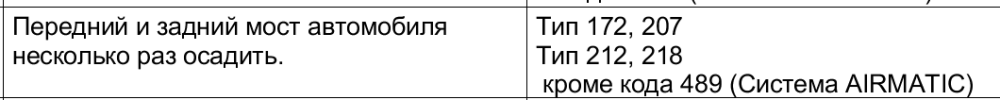

молодой) ыщо ни то узнаешь! Ранyие указания по WIS как раз рекомендовали загрузку, впоследствии отказались, за не надобностью - никто не загружал)
А к стати скинь номер документа из WIS о ранних указаниях о загрузке . И о причинах не надобности загрузки впоследствии . Интересно ознакомиться.
