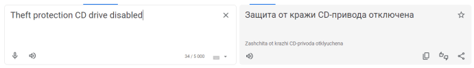

Всем привет. Вставил диск в магнитолу, хотел достать, выдает ошибку
Перевод: Защита диска от кражи.
Что делать не понятно, ранее данной ошибки некогда не было.

Но хочу уточнить, диск читает, музыку играет, все окей, но не отдает 😅
Привет) выше правильный перевод. Сработала защита от кражи и заблокировало привод CD. Надо компом зайти и проверить причину или сбросить ошибку, можно привязать магнитолу
