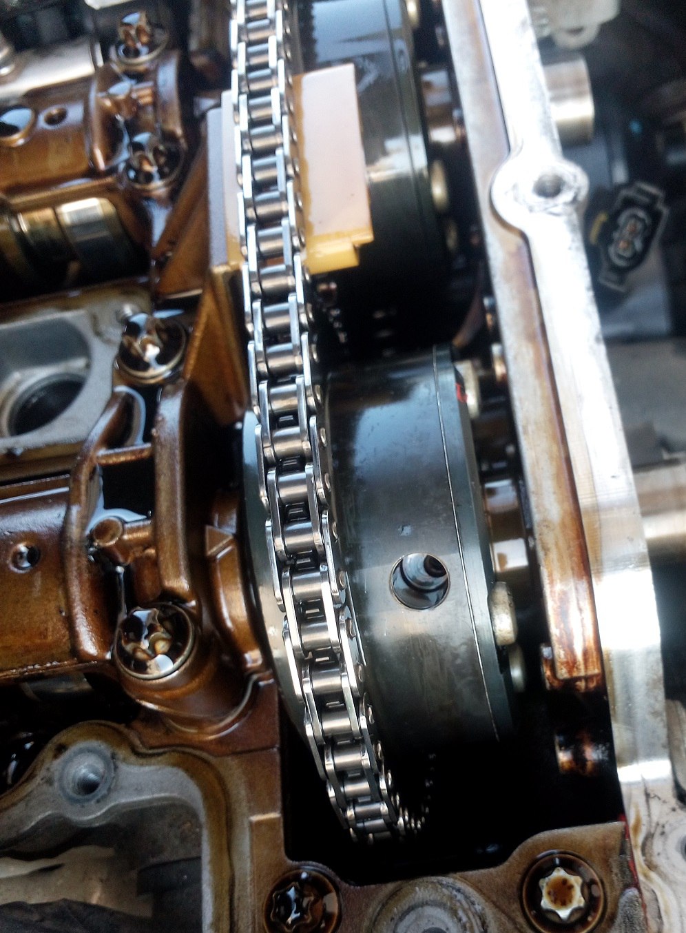

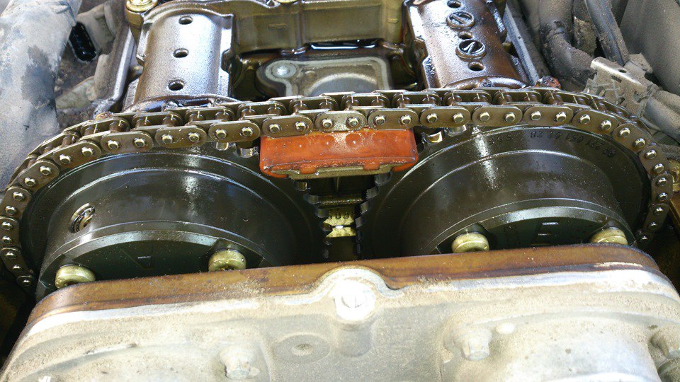

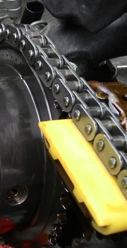

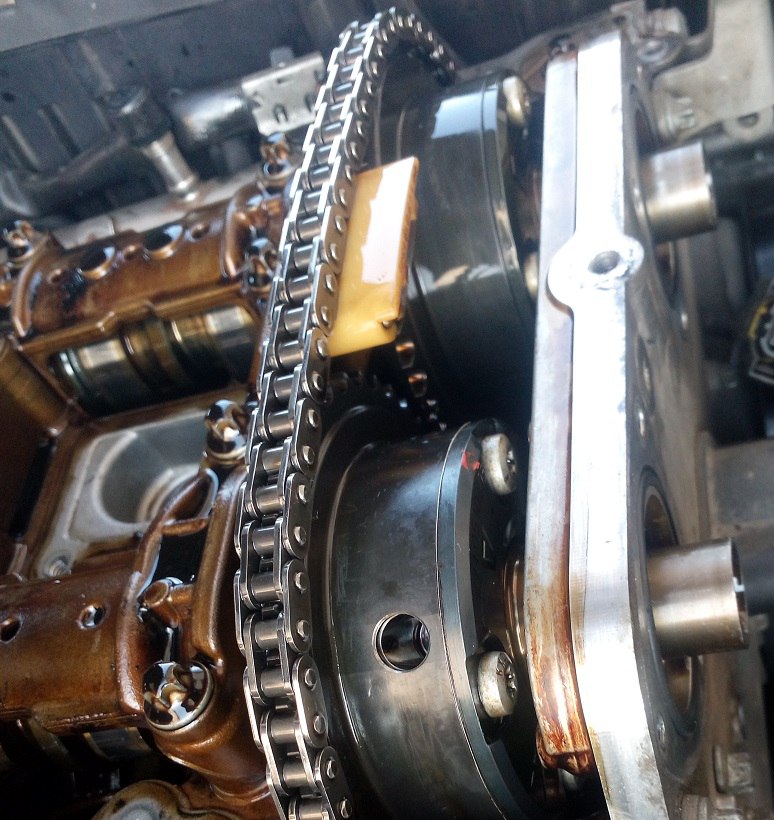

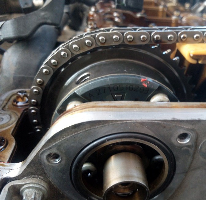

Возможно это не связано, но была утечка масла через вакуумный насос, вытекло примерно 2-2,5 литра. После этого появился шум при запуске. Когда разобрал - увидел это
а должно быть так:
Знающие люди, подскажите, по какой причине он вылетел? Если я найду новый фиксатор, он снова не вылетит?
