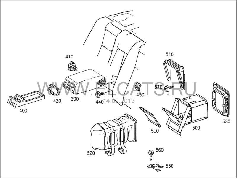

Всем привет! Недавно обнаружил что задний подлокотник сломан, а точнее его крепление с обоих сторон отломалось. Новый подлокотник на экзисте стоит дорого, но взамен нашел сломанные пластмаски(410 элемент на фото). Посоветуйте, помогут ли они в данной проблеме, и может кто сталкивался уже с данной проблемой, что можно сделать?

Распространенная беда. Раз деталь обозначена отдельно, значит она заменяема.

у меня совсем все переломано, и не совсем понятно как это работает
в связи с чем есть пара вопросов:
1) судя по картинке на одну сторону необходимы две детали это 410 и 440, так ли это? т.е. получается мне необходимо по две штуки каждой детали?
2) верно ли я подобрал номера
410 номер A2109730046
440 номер A1639900136
Смотря что и где сломано. Я поступил намного проще - отломанные ушки с обеих сторон закрепил с обратной стороны крепления чтоб они не выпадали. Потом аккуратно вставил подлокотник и проблема решена

Кстати позвонил на удачу официалу, оказались в наличии требуемые детали.
цена тоже очень приятно удивила примерно 32 рубля за штуку
