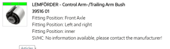

129706

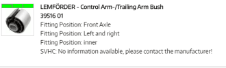

Вот там еще какая-то замена есть, но качество и эдентичность не известны!
На zzap-e выходит тот же 2604301 по 230-ому номеру...
129707
если кому-то понадобится, то со слов менеджера exist-а, сайлентблоки Lemforder 26043 01 и 39516 01 абсолютно идентичные.
ещё не решил какие возьму, но по итогу отпишусь сюда.
Ну да, менеджер экзиста каждый день их меняет на авто :D
А судя по каталогу Лемфердера они разные.
129709129710
