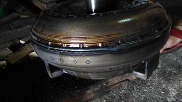

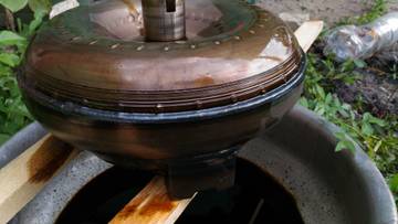

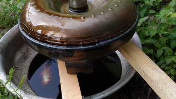

Всем привет. Сняли с товарищем АКПП. Ничего не сломали
Вопрос. На гидротрансформаторе есть сварочный шов, это родной шов или его уже ремонтировали ?
Фото ниже. Заранее благодарю.
