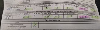

на основании каких показателей сделан вывод о забитости форсунок?
P008A 00 давление в топливном контуре низкое давление слишком мало.
Пробег авто - 250к, Форсунки стоят ещё родные. Мастера говорят на них. После супротека личные догадки, что форсунки засорились. В любом случае, с таким пробегом, их надо бы почистить. Менять отдавай 25к за штуку китайских - не вариант, брать бушные - тоже.
Ещё предположение, что опять же от супротека забился топливный фильтр, но и он в районе 20 стоит.
Поэтому, пойдя по пути наименьшего сопротивления, хотелось бы для начала промыть форсунки. А потом, уже думать о замене топливного фильтр.
По заменам каталожного нашелся фильтр ROADRUNNER RR6018FPA за 2,5к, но по нему нет никакой инфы в инете.

форсунки никакого отношения к этой ошибке не имеют.
если делаете диагностику правильным оборудованием, то по ошибке можно посмотреть количество повторений и некоторые параметры в момент первого и последнего возникновения ошибки, это важные данные для правильной диагностики.
по данной ошибке в первую очередь проверяется сетка топливозаборника топливного насоса в правой половине бака, также обычно присутствуют рывки при резких ускорениях, причиной этого является использование топлива с различного рода присадками.
и эта ошибка и забитость сетки скорее всего не имеют никакого отношения к вашему симптому: С утра на холодную скачут обороты (полторы минуты, в районе 100-150 оборотов) и колбасит немного двигатель,
