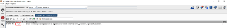

Может . Разобрать надо для проверки а лучше заменить сразу пока там "копают" Правда по работе подороже будет
1702186931291.png.
