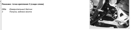

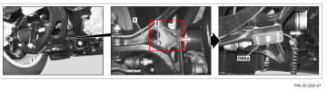

Правильно ли будет замерить угол на приводе?
Имею китайский электронный угломер. До точек на передних рычагах не хватает длинны, на задних точек замера нет.

Вы это делали? На передних с трудом верится, а на задних даже точек нет.
Так сзади на привод и надо ставить.
