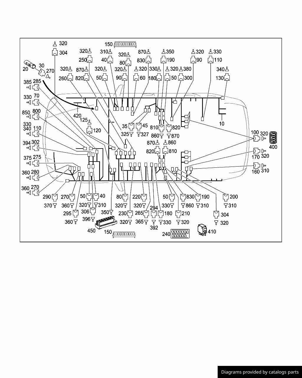

Добрый вечер. Подскажите есть ли 2 аккумулятор в данном авто, и где он находится?
cls 320 cd 2007 Vin - WDD2193221A123990
Перерыл уже пол машины, мануалы смотрел не нашел информации. Один основной стоит заде в багажнике, под капотом нет слева справа, в салоне слева от руля где преды нет.

Привет) справа под капотом, черный корпус фильтра надо снять

Нет у него буферной батареи .
думаю, что это ошибка EPC
Иначе зачем предохранитель F33 доп АКБ (позиция 20)

Как тогда работает панель в сало после отключения в багажнике акк? и ключ открывания? что то ж должно стоять ?
так а что под корпусом фильтра под капотом справа?? Сделай фото!

Так он пишет под капотом слева -справа нет.

Возможны и ошибки в EPC но крайне редко . Он там пол машины перерыл , говорит а найти не может. Переходка одним словом 🙂

ну да) По эл схеме после 06/06 ни доп АКБ ,ни преда , ни реле. Только основной АКБ

Вопрос открыт . Ваши версии товарищи ? 😳
Штатно - никак не работает. Как на данном конкретном авто сейчас - надо смотреть по факту.
