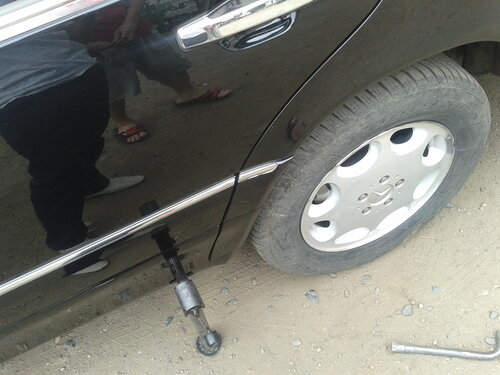

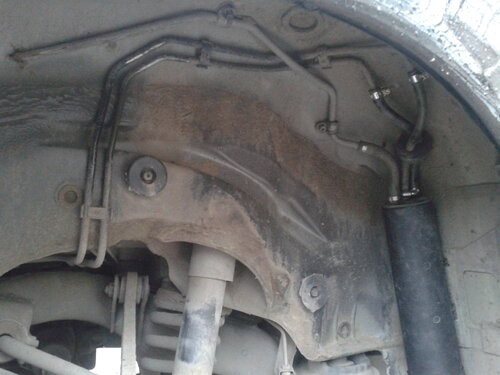

Абсорбер находится под левым задним крылом.
У меня подкрылки сломаны
поэтому как снял колесо сразу снимаю абсорбер.
От него идет три шланга:
Толстый - поступает свежий воздух
Средний - воздух идет в бак
Тонкий - идет на какой-то клапан.

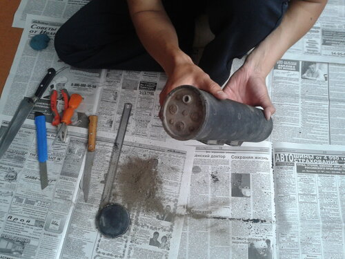

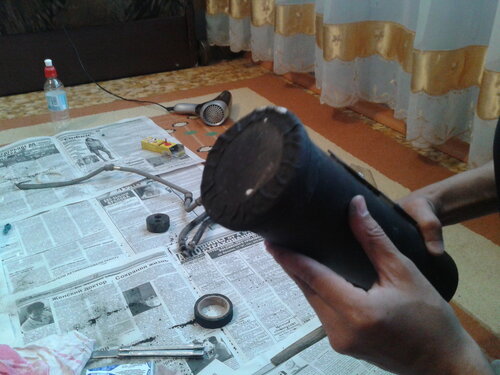

Откручиваем две гайки толстого шланга. Снимаем хомутики с двух остальных шлангов. И баллонным ключем тихо бьем снизу абсорбера вверх. Он легко снимается.

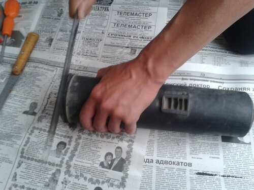

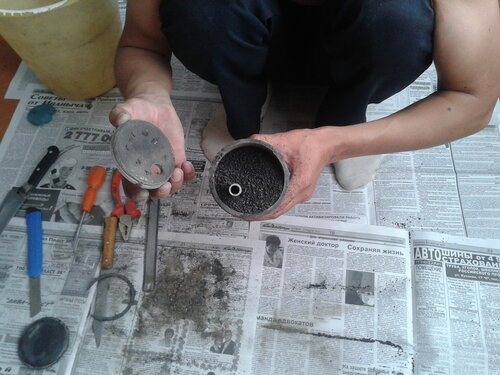

Крышка просто так не открывается. Поэтому пришлось его резать.

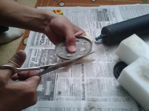

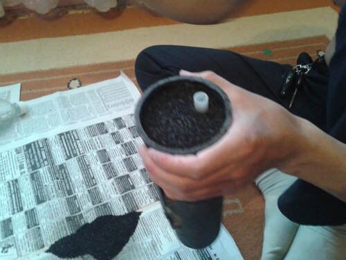

Отрезав крышку увидим пластину с отверстиями. За этой пластиной приклеен поролон. За этим фильтром уголь.

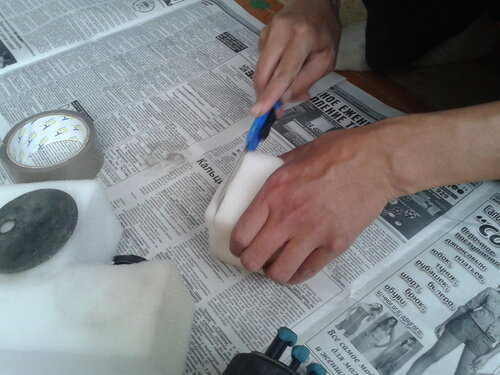

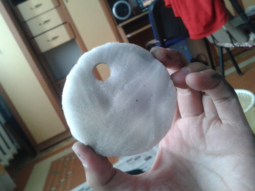

Поролон весь в пыли. Нужно из нового поролона резать такой фильтр.

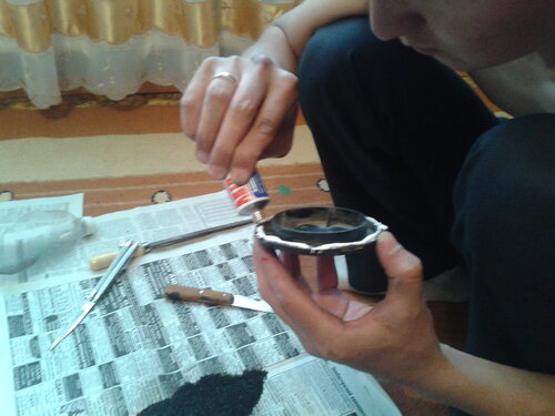

Вырезал и приклеил.

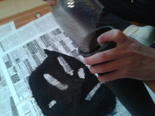

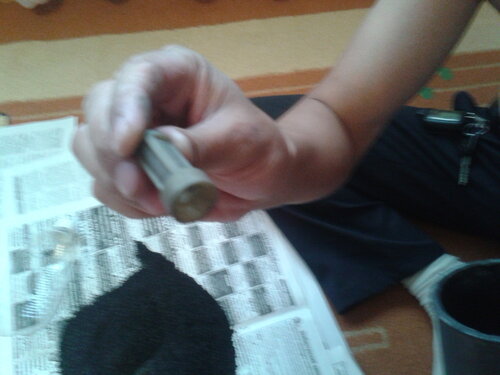

Такой сетчатый фильтр нашел в угле. Он одевается на среднюю трубочку снутри.
Там в глубине есть еще один поролон, но не стал его трогать.
Собрал все обратно. Но уголь обратно не весь поместился.
Намазал герметиком и намотал изолентой, чтобы воздух не пропускал.
Некоторые хамутики заменил на новые.
Поставил обратно. Все. Бак не просит воздух.
