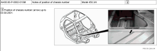

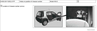

М-да.. Негоже VIN требовать у спрашивающего, где он, этот VIN находится. :D
Держите посему:
[attachment=1:2aaynbd2]01.04.png[/attachment:2aaynbd2][attachment=0:2aaynbd2]01.041.png[/attachment:2aaynbd2]
