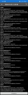

Здравствуйте! Можете помочь? Сегодня сам прилетел сделал диагностика показывает ошибки , блок управление. Электрики тут говорят проблема из-за километраж замка зажигания, возможно такое?
    544,6 КБ · Просмотры: 1
