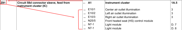

Добрый вечер форумчане! Не работает подсветка панели приборов, лампочки все рабочие. А также постоянно горит лампа ож , датчик температуры новый, датчик уровня ож тоже новый стоит, помогите кто знает как это сделать.

Снять приборку и проверить наличие питания на разъёме А пин 5 . 12В при включении габаритов.
Если не горит только приборка а остальное работает то проблема в ней .
Датчик уровня ОЖ установлен последовательно с датчиком омывайки. Один не работает и другой не будет. Проводка, датчики.
