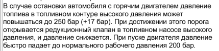

причем тут обратный клапан ? он держит давление после остановки двигателя в магистрали низкого давления.
высокое давление через тнвд не должно попадать в магистраль низкого давления.
если падает высокое давление, то варианты:
-форсунка
-дренаж
-тнвд

Еще может через поршень ТНВД - так же в картер.
Но в масле бензина вроде как нет (по крайней мере, на момент ошибки бензином не пахло и уровень был нормальный), значит либо форсунки в цилиндры, либо что-то вроде обратного клапана в ТНВД так же обратно в магистраль.
А что за редукционный клапан? Может он стал открываться раньше? Куда он стравливает?
Как проверить форсунки - пока вопрос. Пробовал заводить, глушить, дожидаться, пока давление упадет, заводить снова, смотря счетчики неисправностей по цилиндрам - все по нолям, никаких ошибок.
Еще вариант посмотреть эндоскопом, не висят ли где капельки на кончиках форсунок, но это несколько позже уже - сейчас вторая машина в ремонте (впускной коллектор на 272-ом - известная тема), как починят, можно будет и эту на диагностику плотнее загнать.
