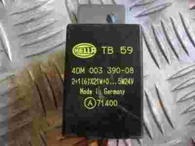

проверить все лампочки - должны быть по Ваттам все правильные или таки реле.
Если ав-ль не под прицеп, то 4-х контактное:
A 003 544 16 32, HELLA 4DM003 390-08 (TB59)
если ав-ль с завода предназначен под прицеп, то 11-ти контактное:
A 003 544 06 32, HELLA 4DW002 834-121 (TBB35)

Всё! Победил)) Как и предполагал все лампочки должны быть одной мощности накала а именно 21W и Вуаля! лампочка повторителя на приборке работает! Конечно поворотники работают и с 5W ,но тогда лампочка на приборной доске не моргает.

Да если лампочки на повторителях на крыльях стоят маленькие то на приборке моргать ничего не будет.Там должны стоять большие10W.

..по мануалу все поворотники 21w , 10w не пробовал так как не было под рукой))

а никто не пробовал поменять 4-х контактное на реле для авто с прицепом.просто в запасе есть большое реле,может кто-то имел опыт перестановки.

У меня с завода стоит, под прицеп большое,если стоит фаркоп то должно стоять большое.

Так вот и спрашиваю заранее.Вдруг мое маленькое навернется,чтобы понимать,как переставить большое.

Сталкивался с этой проблемой.Если 11 контактов. То другое. Разобрал своё реле. Пропаял один контакт и все в порядке. Так что не торопитесь с заменой на камазовское)).

Всех с наступившим Новым годом!Все оказалось просто!На фишке маленького реле все провода подписаны,вытаскиваешь по одному и ставишь на большое реле на соответствующие номера.Все работает,но один косяк-не моргает сигналка на щитке.Видимо надо где-то перемычку кидать.Но большое реле так щелкает,что и световая сигнализация не нужна,спящего разбудит.Самое смешное,что неисправна оказалась клавиша аварийки.Как время будет,поставлю на место старое реле.

Ребята, может у кого есть опыт замены большого реле(11 контактов) на маленькое?
Вряд ли возможно, там вся электрика подвязана на разъём под прицеп, поэтому менять только на аналогичное. 4-х контактное ставили на ав-ли без электрики на прицеп.

На заметку. Не оригинальное реле с завода не пропаяна часть выводов. Пропадала правая сторона. Пришлось брать в руки паяльник.

Тоже стоит камазовское лет 5 уже, вот только указатель на приборной не мигает
