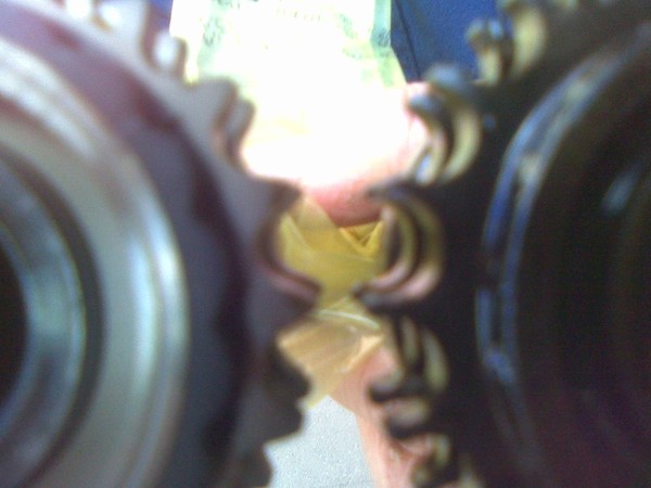

У меня сейчас авто в ремонте с такой проблемой.
Предпосылки:
Загорается лампа чек и при диагностике выскакивают две ошибки-1200 и 1208.
Вскрытие, дефектовка и установка ремкомплекта стоит от 70 до 100т.р. в специализированных сервисах (я делаю в СНИВЕ).
Занимает ремонт в среднем неделю.
Что бы рассчитывать на куланц (постгарантийнае поддержка) нужно всегда обслуживаться у дилера и иметь небольшой пробег.
Проблем избежали только те, у кого номер двигателя (последние восемь цифр) больше ...30468993.
Если номер двигателя меньше-это к деньгам)))
Вот фото звездочки.
Слева-новая, справа моя
Пробег 126т.км.

упс...слева новая!!!!
реально работы на 2-3 дня, просто с учетом пересменок растягивается
