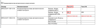

Не могу понять почему не холодит кондиционер.
Ошибка в блоке климы только по доп. нагревателю.
Все внутренние и наружные температуры в норме, давление хладогента растет с 4 до 28 бар (хотя обычно раза 2 ниже...).
Очень нужна правильная электросхема и подсказка по логике работы кондея (в найденной схеме не уверен)

Схема тебе за чем . 28 очень много . При 24 уже может отключиться . Фильтр осушитель может быть засорён или фреона много . Трубка на всасывании холодная ?
