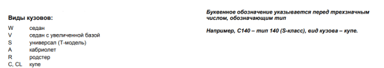

Вы наверно ошиблись? я не С класс хочу, а S
Он ошибся только в том, что написал про предыдущий кузов S-класса C216 который выпускался до конца 2014 года, а вы уже хотите C217! И в данных моделях буква С означает-купе, а не С-класс! :)

Увы!
Это будет либо 4 литра либо 4.5
Торговые обозначения равные объему двигателя, канули в лету :)
