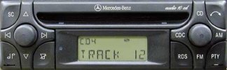

С завода шла AL(MF)2910

Во! как раз такая и стоит:)
11.441
Если у нее код 28156 - то родная.
