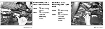

2 измерил углы рычагов спереди с помощью телефона (прислонял к ровной площадке рычага, площадка ближе к ступице)и сзади (к рычагу там где болт регулирует сход развал )
Зад не там меряли!
3.636
531
Ну если телефон показывает так же как ROMES (300 000 р. самый дешевый до 2013г. ) то попробуйте измерить в нужном месте и ввести значения . А по практике все делается гораздо проще но не по немецкому сценарию.

Привет) на правктике , конечно, делают проще, если знаючи)) А влиять могут тяги уровня и прописать уровень в кодировках можно еще раз правильно выбирая углы
3.636
531
Изменением длинны тяги на датчики уровня. Дальше думай сам.
3.636
531
Если они у тебя еще не убитые. Малейший люфт в тяге и зае@шся ловить углы.
