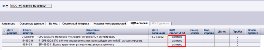

Жентельмены, подскажите.. Получил звонок от дилера (Авилон, Москва) типа на машину "отзывная компания" .. за 9 лет владения первый раз звонят. Где мжно узнать подробнее правда или приедешь, а они половину деталей снимут ) VIN WDC2049901G001852
правда.
-обновят по блока управления двигателем
-заменят болты рулевой рейки или рейку в сборе
-предложат установить ме адаптер.
1.568
229
Если за 9 лет первый раз позвонили под предлогом 300-летнего КДМ , значит заманивают и будут облизывать дабы к ним ездил . Попросите огласить весь список и почему раньше не позвонили ?
не звонили, потому что есть разные типы кдм
-при очередном посещении
-с уведомлением клиента
по рейке с уведомлением клиента, и этому кдм года два, там масса машин разных модельных рядов под это попала, так что дошла очередь до этой.

Езжайте смело и с улыбкой. Если повезет и обломится болт на рейке то заменят рейку.
    9,9 КБ · Просмотры: 92
1.568
229
Штука довольно бестолковая, но прикольная :)
никаких шуток, этот кдм ограничен по времени, и скоро его время заканчивается, это видно на картинке в предыдущем сообщении от Doktor
