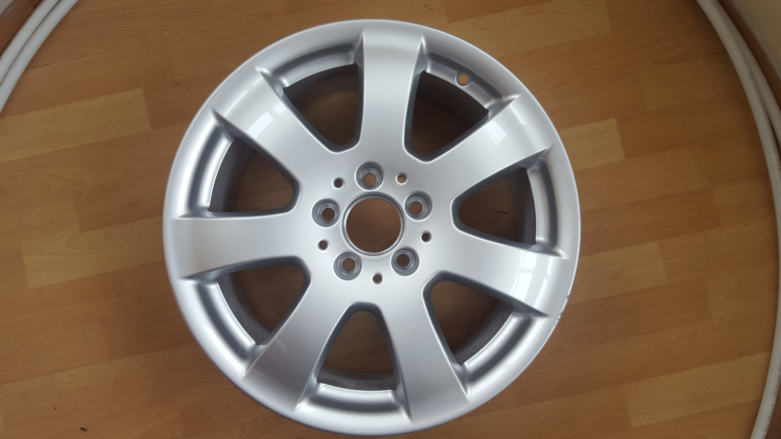

Такой вопрос, стоят диски на Mercedes-Benz Vito 116 (W639) Phase II
с маркировкой 71/2JX17H2 ET56 и номером А2514011002 сделано в США, один диск погнулся. Нашел в интернет магазине диск, похожий по номеру А2514011002, только маркировка 7.5Jx17H2 ET56 сделано в Австрии, подойдет такой диск на замену? Размеры, масса веса и прочее? Идентичны такие маркировки? Спасибо

Номер и параметры (ширина, вылет) одинаковые. Должен подойти.
7 1/2J = 7,5J :)

Спасибо, диск взял. Америкосы "половину" вычитыват дробью, это понятно. Вот разные изготовители.. вес главное, чтобы не разный был)
