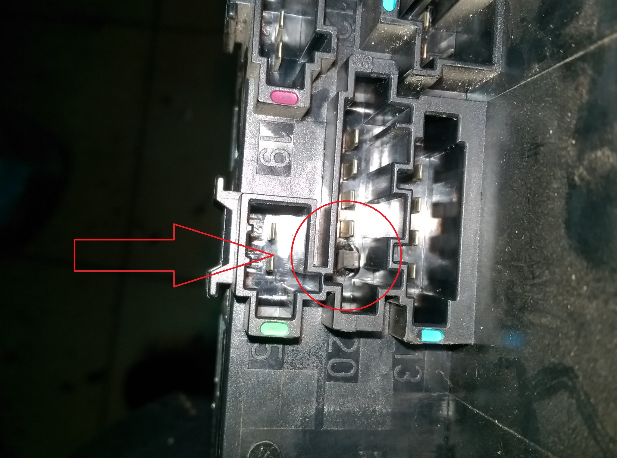

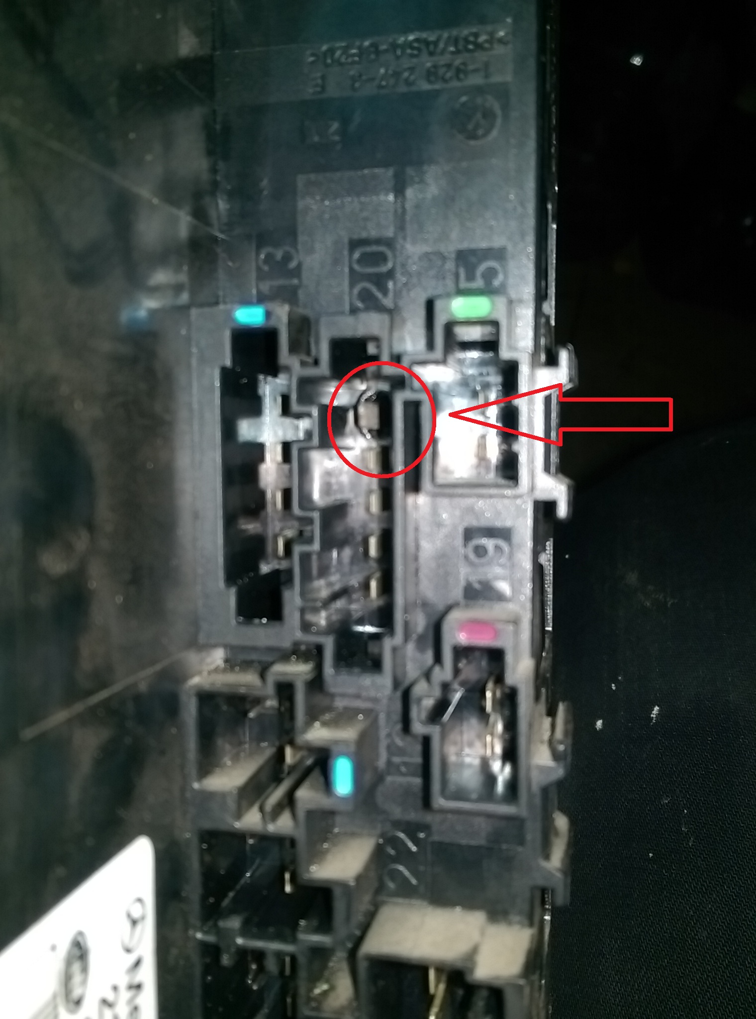

За последние 2 месяца данная проблема проявилась на двух машинах: е230 2007, и на моей. Причиной явился отгоревший контакт разъема в заднем SAM-е.
Так как я не сторонник чистки контактов (опыт показывает, что место контакта все рано греется), двинул другим путем:

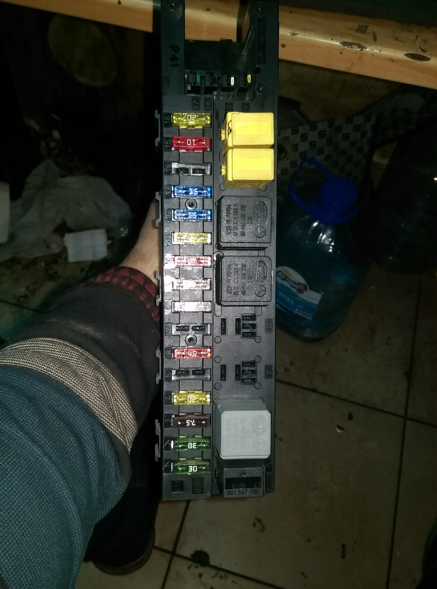

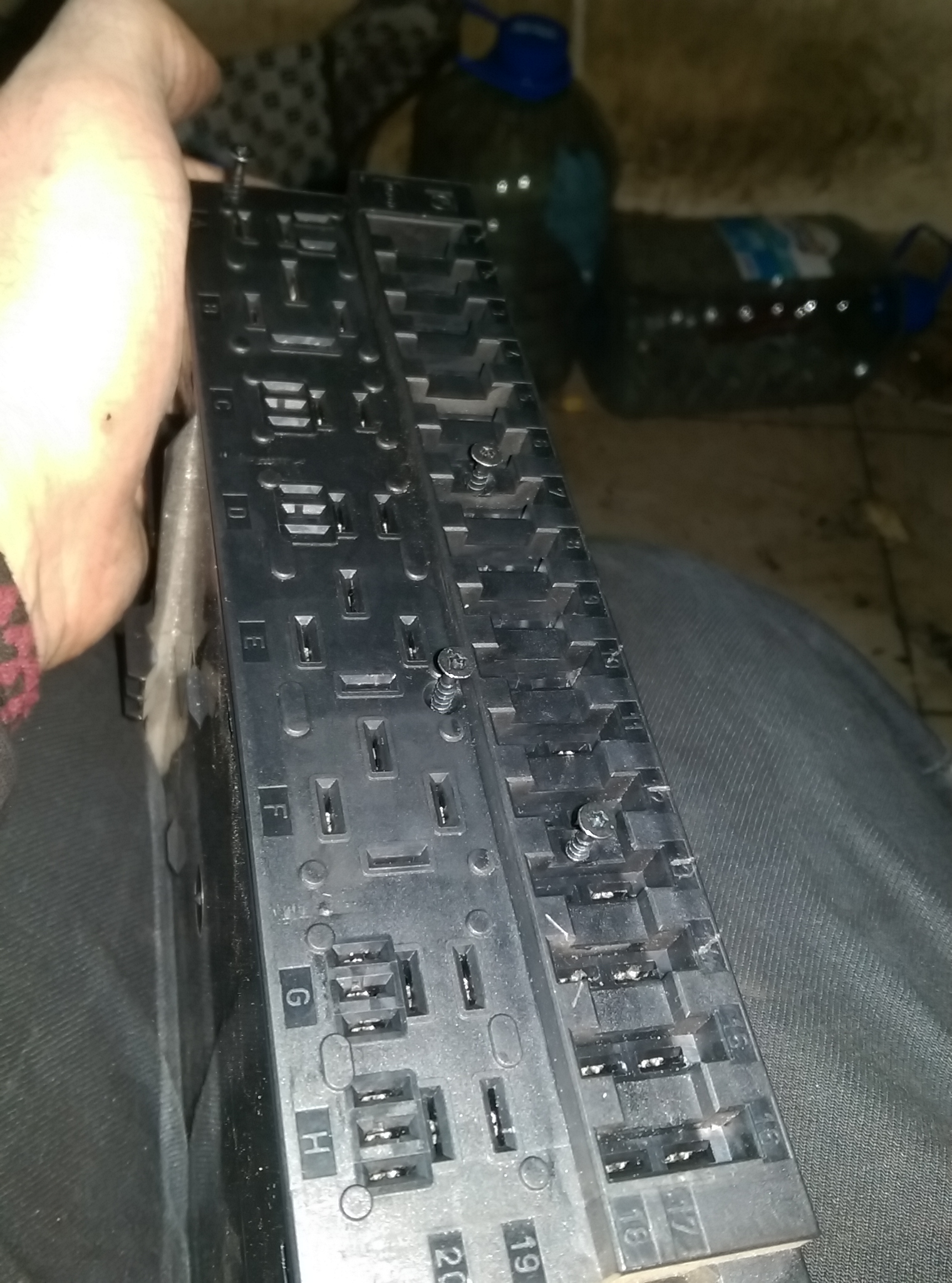

Снимаем обивку, SAM. На всякий случай расположение реле и предохранителей

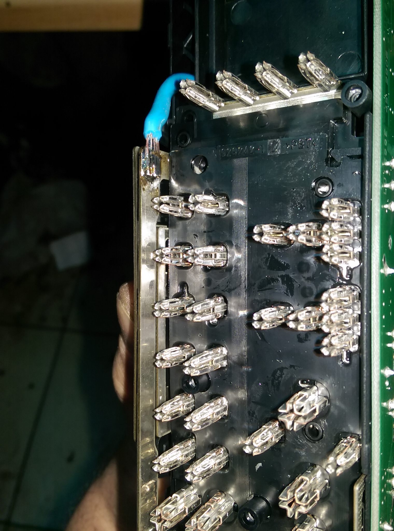

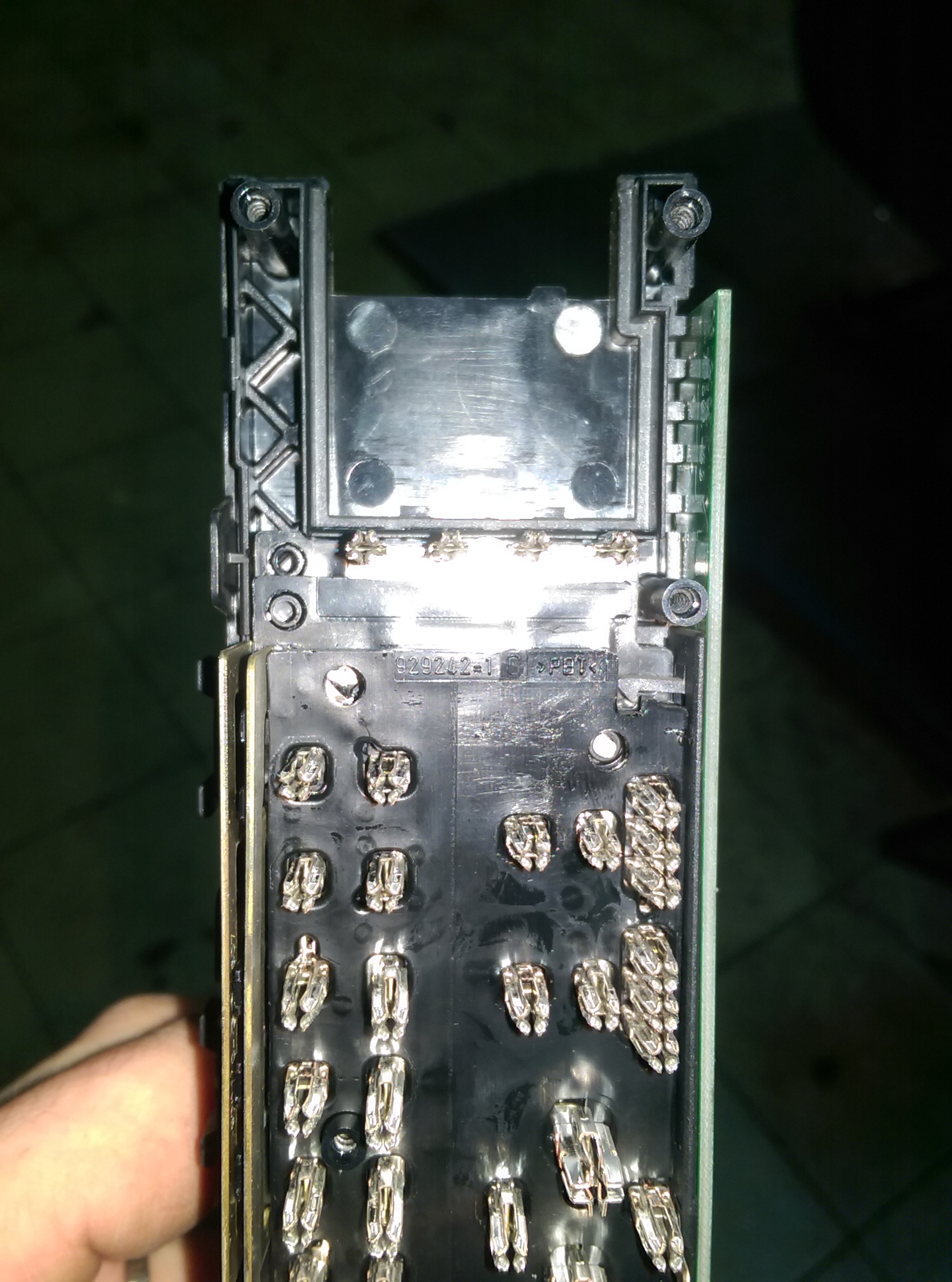

Далее разобрал SAM и припаял провод к шине

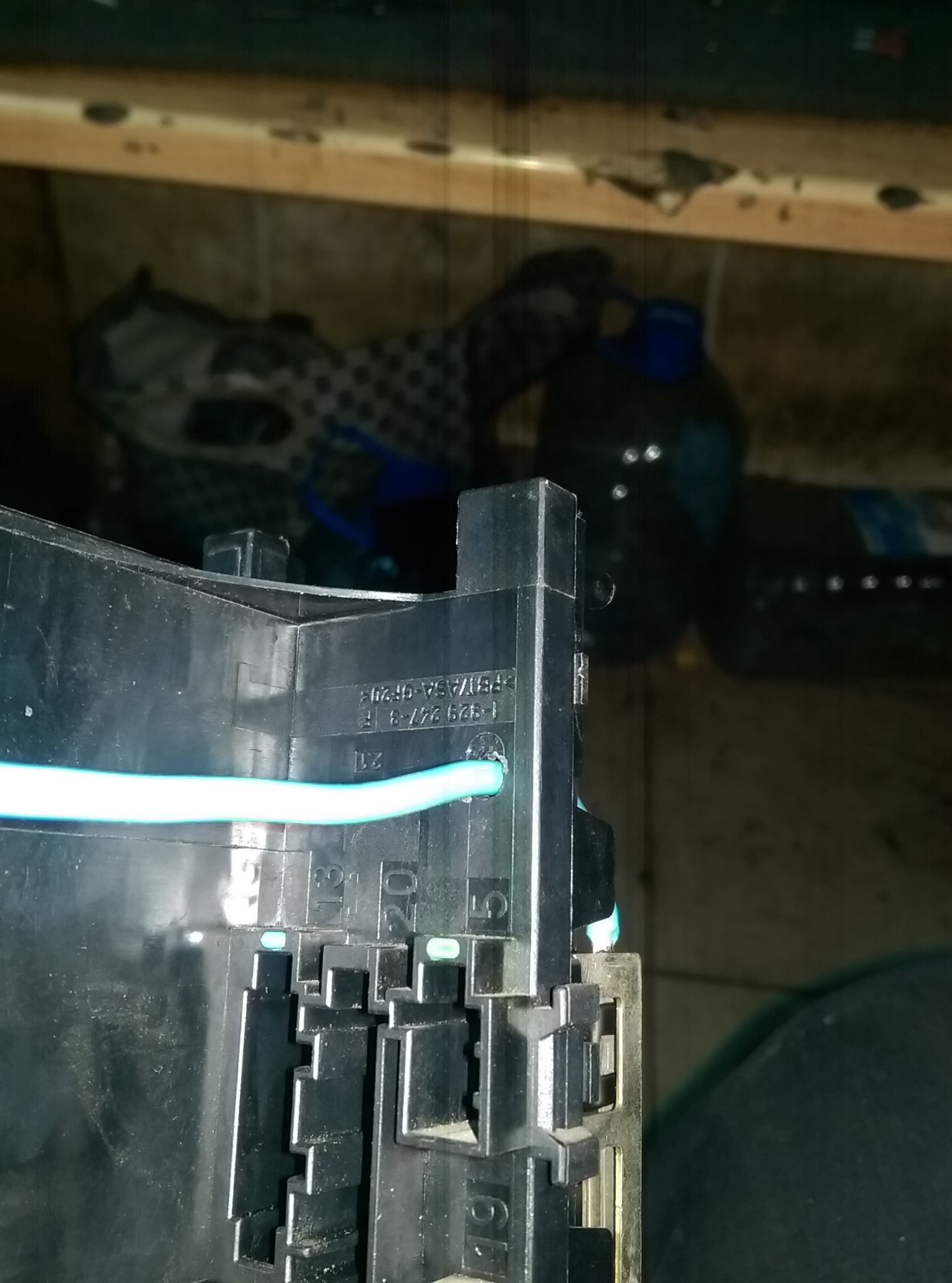

Провод пропустил через заранее просверленное отверстие
На провод ножевой изолированный разъем 6,3 мм, ни у все собрал назад
Может кому поможет)
