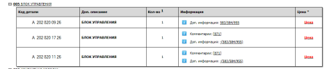

Не в полном объёме. VIN не указал. Было много изменений с 1994 по 1998 . И номер блока комфорта не верный . Все выключатели подключенные к нему и к А37 проверить на актуальность статуса-положения. Может блок PSE (A37) высасывать ток . Пробуй его отключить.
Тоже ранее видел, что неродной, вроде, блок комфорта установлен, но это может влиять на описанный дефект? И какой номер должен быть установлен из трёх, тот который только на скрине выше или подойдут любые из трёх ниже? И на родном типа 5 разъёмов, а на установленном 4 разъёма и штекеров всего в авто 4.

EPC дает один вариант блока комфорта .
