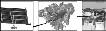

Вебасто 221 расположение блока управления ???
Герой
Псков
Вопросы по вебасто, блок управления sth или нв,а6n1
И R22/3 дополнительный отопитель PTC,
Где они расположены??

Ждя начала проверьте предохранитель и передерните его!

Выдергивал предохранитель,без результатно, скорее всего сама вебасто померла. Ошибки висят в статусе сохранённые

R22/3 дополнительный отопитель PTC это что за узел???

на что влияет дополнительный подогреватель, стоит ли ради него торпеду скидывать? в данный момент проблем нет, кроме как ошибки по компу.

Для быстрого подогрева салона пока двигатель еще не прогрелся!
Он электрический

Привет) часто забивается водосток под лобовым стеклом и блок стояночного отопителя заливает водой
