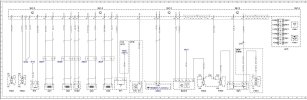

А7/3 (гидравлический блок системы регулирования тягового усилия) : Неплотный контакт электропитания ...вот так и выходит ошибка..поменял блок абс и он не восстановился..ошибка осталась АКТУАЛЬНОЙ.кто знает что делать?

Проверить напряжение питания блока. Возможно из-за повреждения старого нет питания нового.
правильно проверить три питания, правильно это значит с нагрузкой
