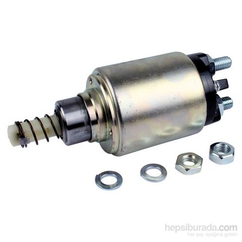

доброе время суток! наткнулся тут на проблему со стартером, короче говоря заклинила втягивающая, сгорел стартер и таблетка на генераторе! не сразу распознал звук посторонний так бы глядишь спас бы и стартер и гену.
стартер вот такой
но не суть. вообщем на этот раз отвалилась и полетела втягивающая. если правильно понимаю на мой стартер бьется вот такая втягивающая Bosch 0331402206
но оригинал стоит небюджетно (от 5тр) и ждать под заказ.
екзист выдает аналог Unipoint SNLS279 намного бюджетнее, да и есть в наличии на евроавто. весь вопрос в том, подойдет ли?
по картинке вот он, вроде похож.

машинка если что 1117 (тот же 817) 1992 года. мотор 6 литров.
зайди на сайт унипоинт если бъется там как замена значит подойдет . вобще китайцы велик не изобретают всё у них подходит от чего нибудь.
я менял всё подходило

екзист выдает аналог Unipoint SNLS279 намного бюджетнее, весь вопрос в том, подойдет ли?
Наш стартер еще подходит и к Скании там только другой задний отлив,а так все один в один,так вот там все внутренности одинаковы щетки,втулки,якорь и втягивающее.Поэтому з/ч на него делают много производителей все походит,только вопрос цена ,качество.На этом втягивающем самое главное крепление,т,е,что бы было под три болта.У меня недавно была такая беда,мне наш электрик подобрал с стартера от нового Маза там такой же.:icon_e_smile:
на этот нередукторный стартер Bosch 0 001 368 307/309 отлично подойдёт реле Bosch 0 331 402 010, качественно и бюджетно по цене.
