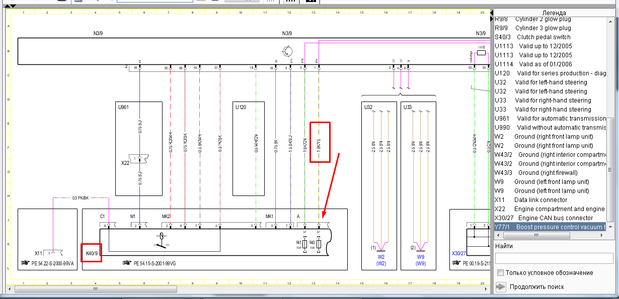

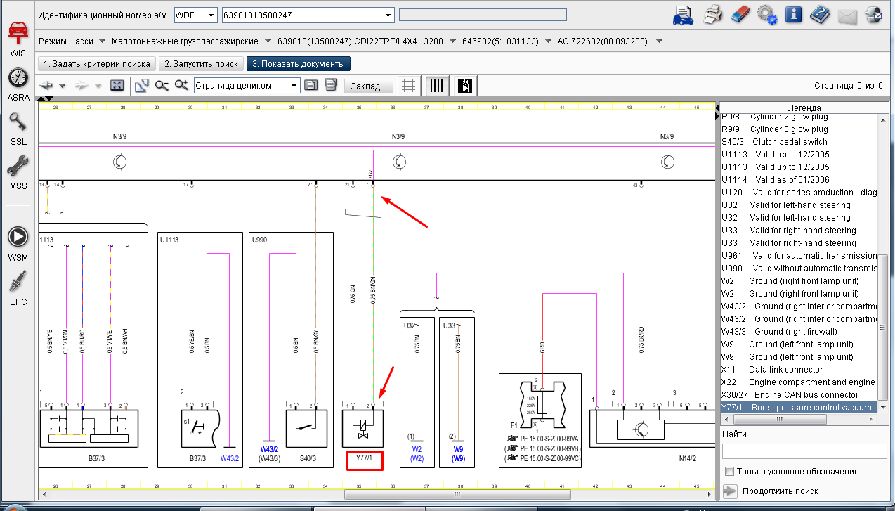

3. Питание на клапан Y77/1 составляет 3 В и падает до 0,1 В через 5 секунд после включения зажигания.
Норма — 12 В.
Проводка до блока исправна!
Решение
Формально — замена блока управления CDI или его ремонт, так как с него не выходит питание на клапан.
Но в данном случае вопрос удалось решить малой кровью — путём установки перемычки (провода) от предохранителя F40 в K40/9 на провод питания клапана BN/GN, 7-й пин блока CDI.
Актуатор заработал, машина поехала.
