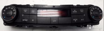

Всем привет.
Может кто сталкивался с такой проблемой.
Перестал климат греть, дует холодный воздух (двигатель 90 градусов). Заменил клапан - результата нет.
Диагностировал старом, адаптировали климат, все стало работать, проездил пару дней и опять такая же проблема вылезла. Инструкций найти не могу на него. Его можно продиагнастировать в домашних условиях?
Климат такой:
    18 KB · Просмотры: 343
Короче старом смотрели ни чего не выявили. все в норме. но не работает как положено. вот я думаю может сам блок что-то чудит?
Схема печки у кого нибудь есть? скиньте пожалуйста
По климату ни кто не может подсказать? Диагносты руками разводят.
